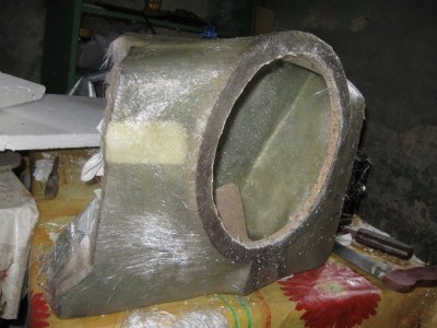

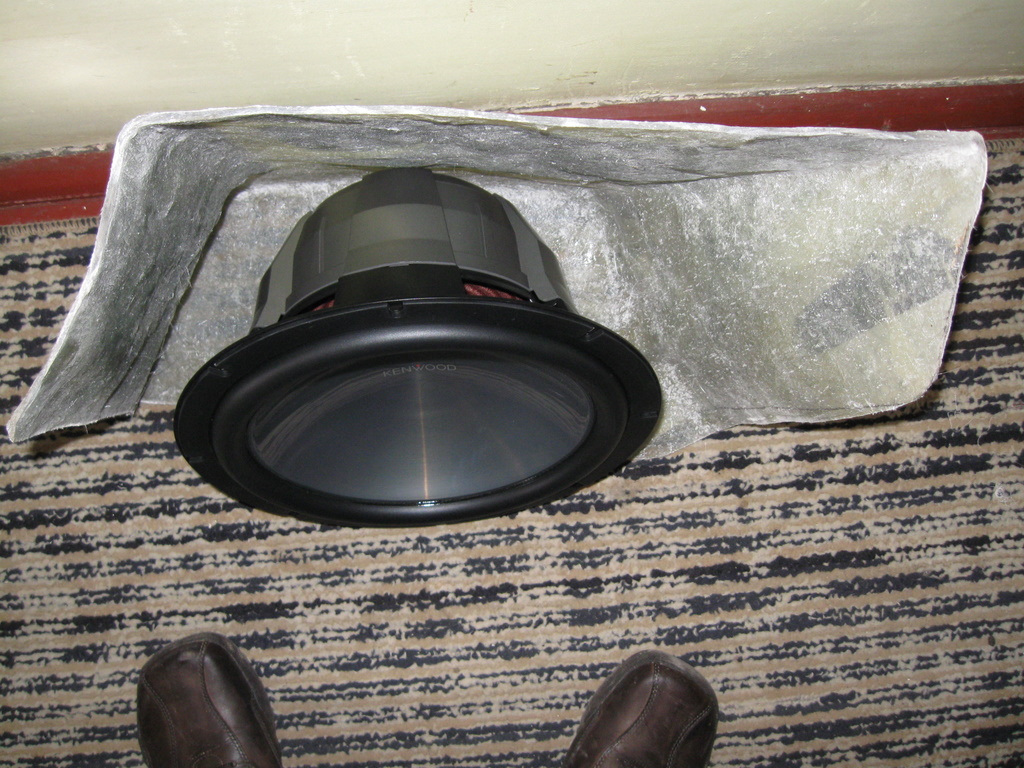

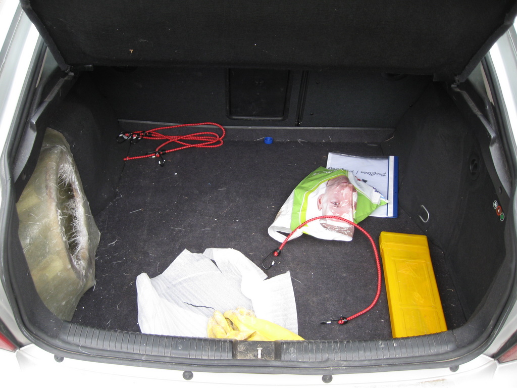

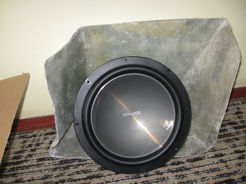

mi-am luat un subwoofer prea mare Sad(((
sau incinta ii prea mica...

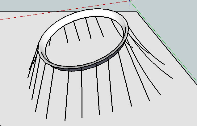

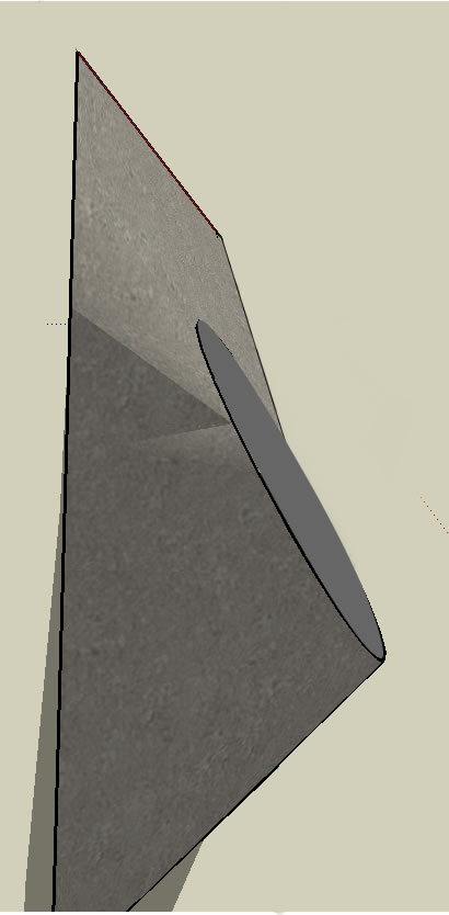

Pentru ca deja ai taiat-o (trebuia sa pui difuzorul acolo inainte sa tai, dar asta e), acum poti face o chestie gen ce am atasat eu mai jos. Sper sa intelegi: nu faci fata dreapta ci curbata in exterior. Cred ca iti poti face o idee.
scuze de calitate, e facut in graba.

MesajTrimis: Mar Mar 17, 2009 4:23 pm    Titlul subiectului: Răspunde cu citat (quote)
asa shi vreau sa fac
asa ma gandeam sa fac .. maii .. in exterior
shiii calitatea ii chiar buna !
Body28
Data înscrierii: 08/Iul/2008
Mesaje: 861
Locație: Panciu/now Iasi
MesajTrimis: Mar Mar 17, 2009 4:25 pm    Titlul subiectului: Răspunde cu citat (quote)
Pai atunci o sa intre Smile . In schimb vatelina o sa ai nevoie - multa. Cam 70% din incinta - ai un volum mic acolo. Oricum o sa iasa interesant. Bafta.

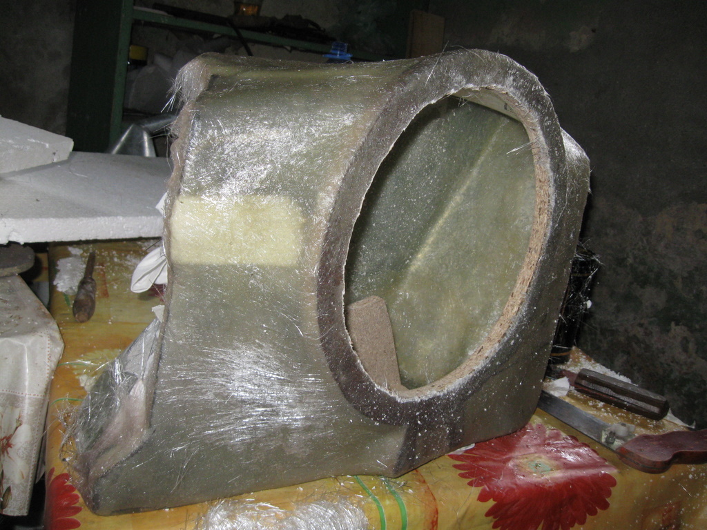

MesajTrimis: Mar Mar 17, 2009 7:08 pm    Titlul subiectului: Răspunde cu citat (quote)

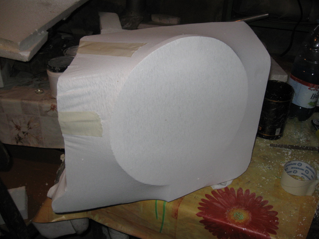

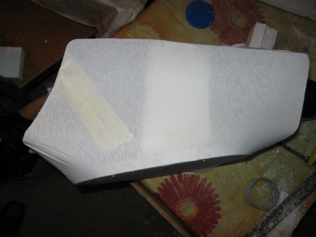

asa ceva
 Filesize:  213.62 KB
 Viewed:  475 Time(s)
 Filesize:  204.27 KB
 Viewed:  478 Time(s)
 Filesize:  274.42 KB
 Viewed:  537 Time(s)

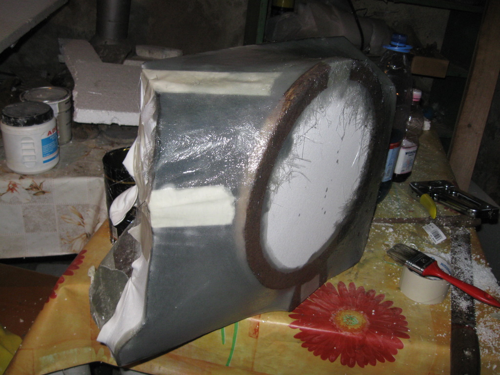

MesajTrimis: Mie Mar 18, 2009 7:09 pm    Titlul subiectului: Răspunde cu citat (quote)
progres
 Filesize:  342.13 KB
 Viewed:  519 Time(s)

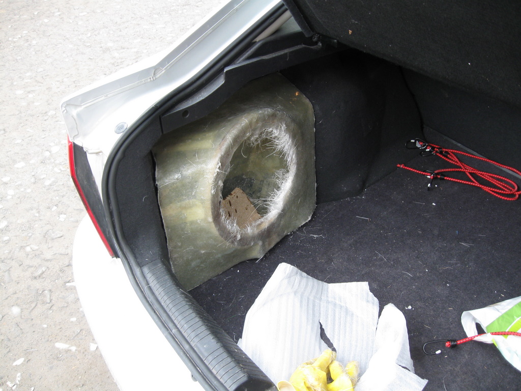

MesajTrimis: Joi Mar 19, 2009 5:09 pm    Titlul subiectului: Răspunde cu citat (quote)
pana unde am ajuns
 Filesize:  254.73 KB
 Viewed:  484 Time(s)
 Filesize:  279.83 KB
 Viewed:  545 Time(s)

MesajTrimis: Lun Mar 23, 2009 7:56 pm    Titlul subiectului: Răspunde cu citat (quote)
ok .. nu-mi place cum suna, ce ar trebui sa fac?
sa-l umplu cu vatelina ?
Pigoo
Data înscrierii: 08/Oct/2008
Mesaje: 1625
Locație: Constanta
MesajTrimis: Lun Mar 23, 2009 9:34 pm    Titlul subiectului: Răspunde cu citat (quote)
suna ca un difuzor pus intrun butoi nu ? Laughing
trebuie sa il faci mai rigid.. si incearca sa lipesti fonomin pe peretii din interior cu niste vopsea cauciucata.. sau lipici mai calumea. important este sa faci contactul bine dintre ele..
