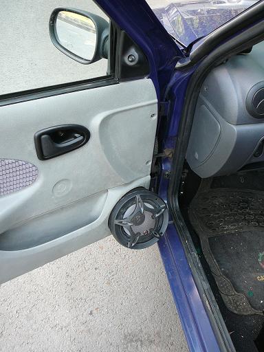

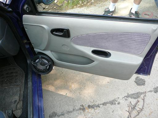

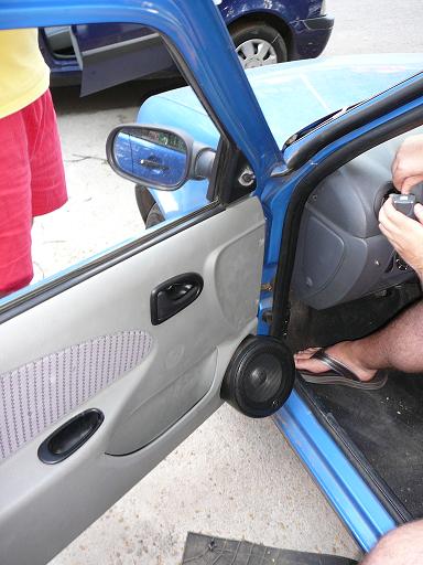

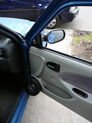

poze usi solenta. tweeterele le-am prins pe stalpi. urmeaza sa fac si stalpii din fibra, dupa ce dam bordurile jos (masina dubioasa, cnu poti sa scoti stalpii laterali fara sa dai partea superioaraa bordului jos:( )

Am fost si eu azi si le-am ascultat, GZ Uranium [primele 2 poze] = putere - doar deh sunt amplificate - se aud foarte tare, au un sunet plin si cu bass, mai trebuie si un player mai bunicel in sistem, cu o atentie mai mare la reglaje - iar in completare 1204BR se aude chiar foarte puternic si prompt in Solenza, avand si spatele insonorizat.
Celelalte neamplificate, tot GZ MK2 [ultimele 2 poze] se aud bine, dar nu stau extraordinar la partea de bass... Completarea vine de la un tub CS1200T parca si care chiar pot spune ca face o treaba foarte buna.

Anyway, bravo Dorin, lucreaza foarte frumos, dupa cum vedeti din poze boxele stau chiar foarte bine acolo unde sunt, si in usile de Solenza insonorizate chiar nu se aude nici o galagie.

Usile in care au fost puse GZ titanium MK2 au fost izolate cu aluband de catre proprietar. Mai necesita lucru, deoarece gaurile din tabla nu au fost acoperite. Dupa ce se vor acoperi si gaurile respective, difuzorul avand incinta doar in usa, fara sa mai corespunda cu fata de plastic, se va mai imbunatati si bass-ul!
