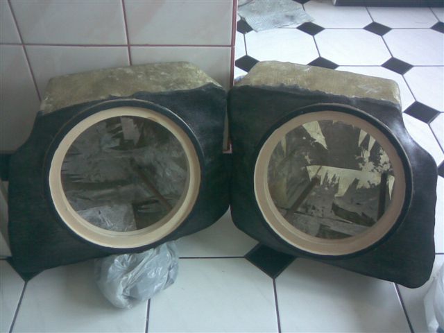

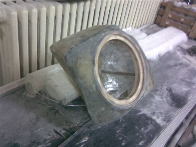

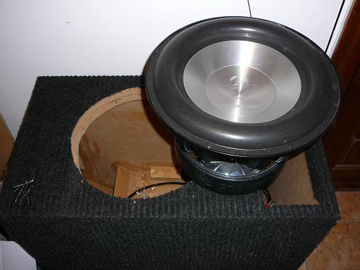

incinte custom sealed pentru logan, volum 20 litri, create pt a fi montate in spatele stopurilor, practic intregul portbagaj ramanand gol, fara sa mai fie ocupat de cutia subwooferului. Au fost proiectate pentru o pereche de Ground Zero Radioactive de 10 inch, 400 W RMS fiecare

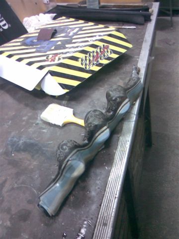

Continuarea ...

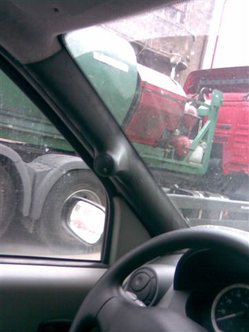

Suporti tweetere stalpii fata de logan.
Suportii tweeterelor au fost realizati fara a afecta cu ceva stalpul masinii.
Astea sunt facute intr-o seara cand ma plictiseam, fara grija la detalii, mai se vad niste cute pe acolo ... Tweeterele de 22 mm parca, dintr-un sistem Ground Zero Radioactive 16X

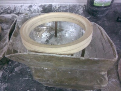

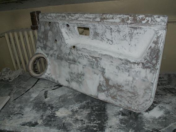

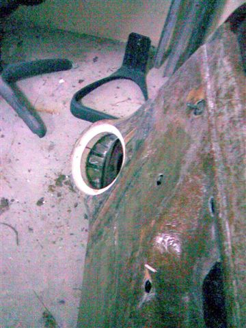

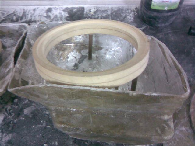

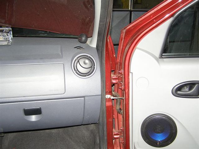

Fete de usi
In poze, fete de usi pentru un golf 2, modificate pentru montarea unor difuzoare de 16.5 cm, cat de cat orientate Smile Inele de mdf, fibra de sticla, chit, smilgher, multa munca.
Sistemul folosit : Ground Zero Radioactive 16X
Amplificator folosit: Ground Zero Hydrogen 2250X - 2X150 W RMS @ 4 ohm

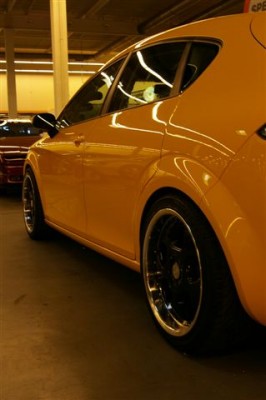

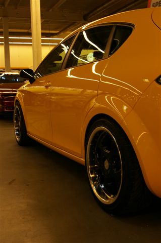

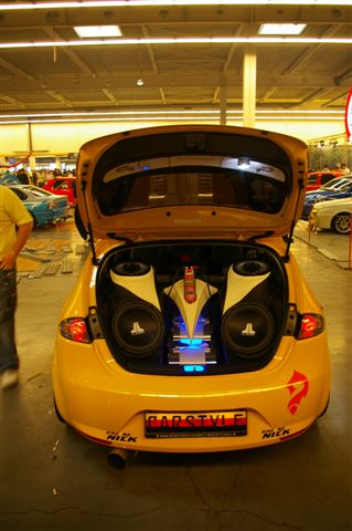

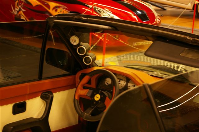

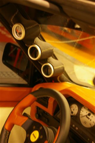

pentru pasionatii de tuning, respectiv ceasuri pe stalpii laterali!
2 masini, seat leon si BMW ursuletz cabrio Smile
Poze de la 4 tuning unde au fost masinile expuse.
Sper sa nu fie considerat offtopic!
Seatul dispunea de un sistem audio JL + amplificatoare Jensen, din pacate pe playerul stock

BMW-ul ...
Fibra de sticla, stalpul masinii, inele pentru ceasuri, vointa de munca din partea tapiterului, rezultatul final.

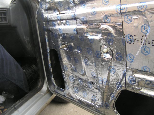

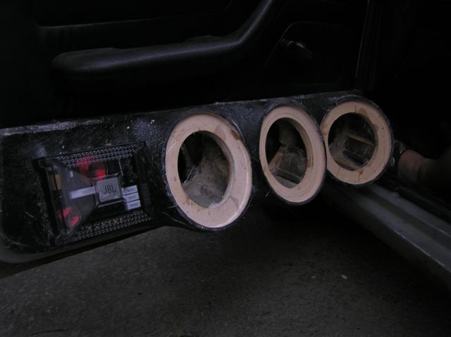

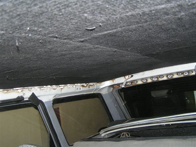

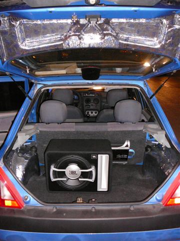

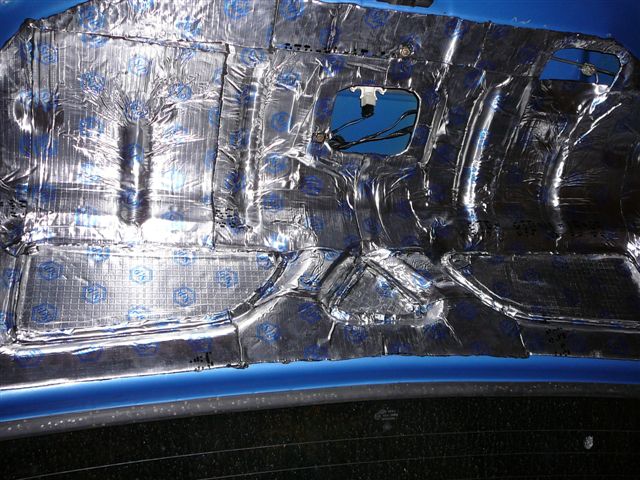

Dacia solenta,
tot in lucru,
Difuzoare fata: Ground Zero Uranium 165 C
Amplificator JBL 75.4
Subwoofer JBL 1204BR
Insonorizare usi fata si portbagaj cu Standartplast, modificare usi fata.
Poze cu insonorizarea portbagajului si usa in lucru...
La portbagaj mai e putin de lucru, izolarea partii de plastic de deasupra numarului, care zbarnaie, si a tijei de la actuatorul pentru deschiderea portbagajului.

cum se prinde folia aceea pt insonorizare ? cum se lipeste de tabla ?
----hope do not die----
MesajTrimis: Vin Iun 08, 2007 8:49 pm    Titlul subiectului: Răspunde cu citat (quote)
Cu ajutorul unu pistol cu aer cald si prin presare.
Scuze de off-topic.
dorin
Data înscrierii: 29/Mai/2007
Mesaje: 356
MesajTrimis: Vin Iun 08, 2007 8:58 pm    Titlul subiectului: Răspunde cu citat (quote)
Standartplast nu are nevoie de incalzire! cel mai scump produs de la standartplast are 5 mm grosime, si e rigid! daca acela vrei sa il lipesti pe o tabla denivelata, atunci ai nevoie de incalzire. in rest, produsele astea mai subtiri se lipesc foarte bine la rece. tot ce trebuie facut e sa degresezi foarte bine tabla cu nitrodiluant! pot spune ca dregresatul ocupa mai mult timp decat izolarea in sine, daca vrei sa faci o treaba buna! apoi presata cu o rola de cauciuc, si acolo ramane Smile
Produsele care le vedeti in poze, cel negru fara folie de aluminiu are 3 mm grosime, si rigidizeaza f bine tabla, celalalt cu aluminiu are 2 mm si se muleaza pe absolut orice forma fara incalzire
