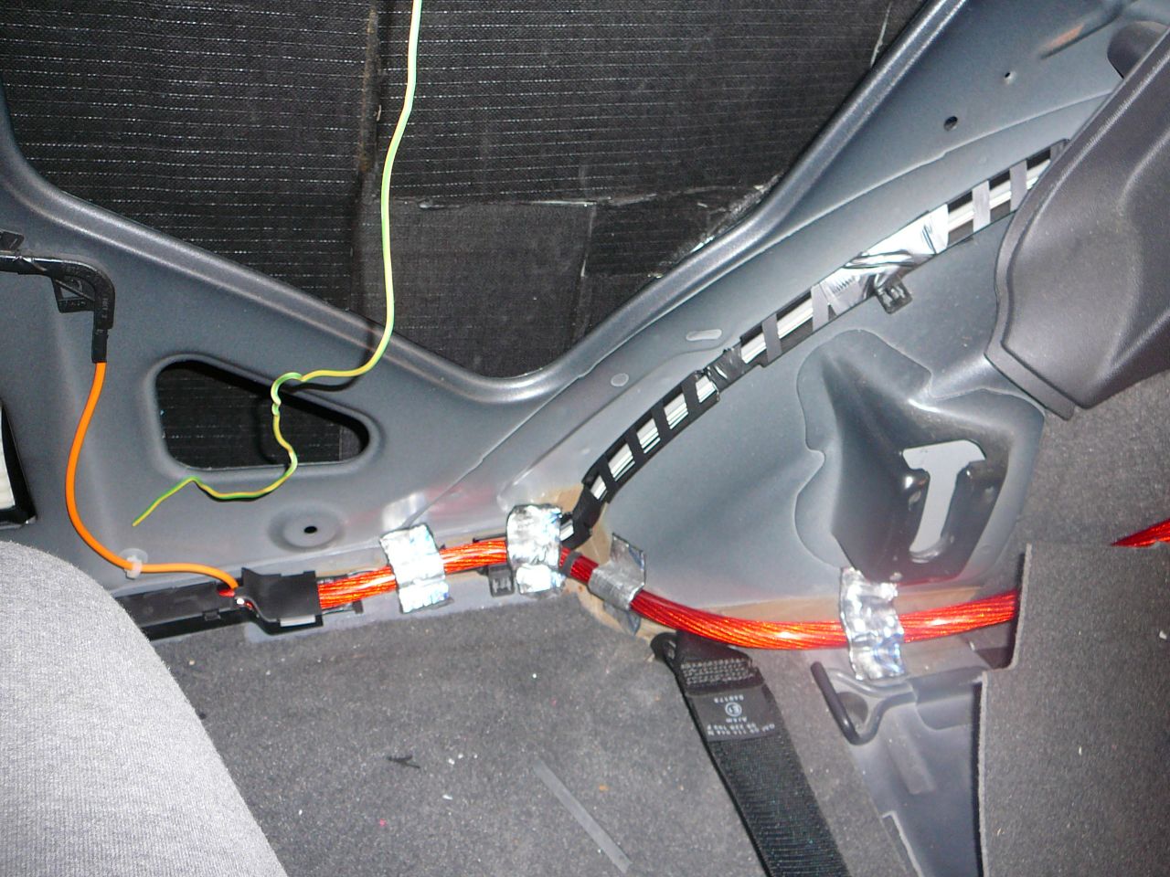

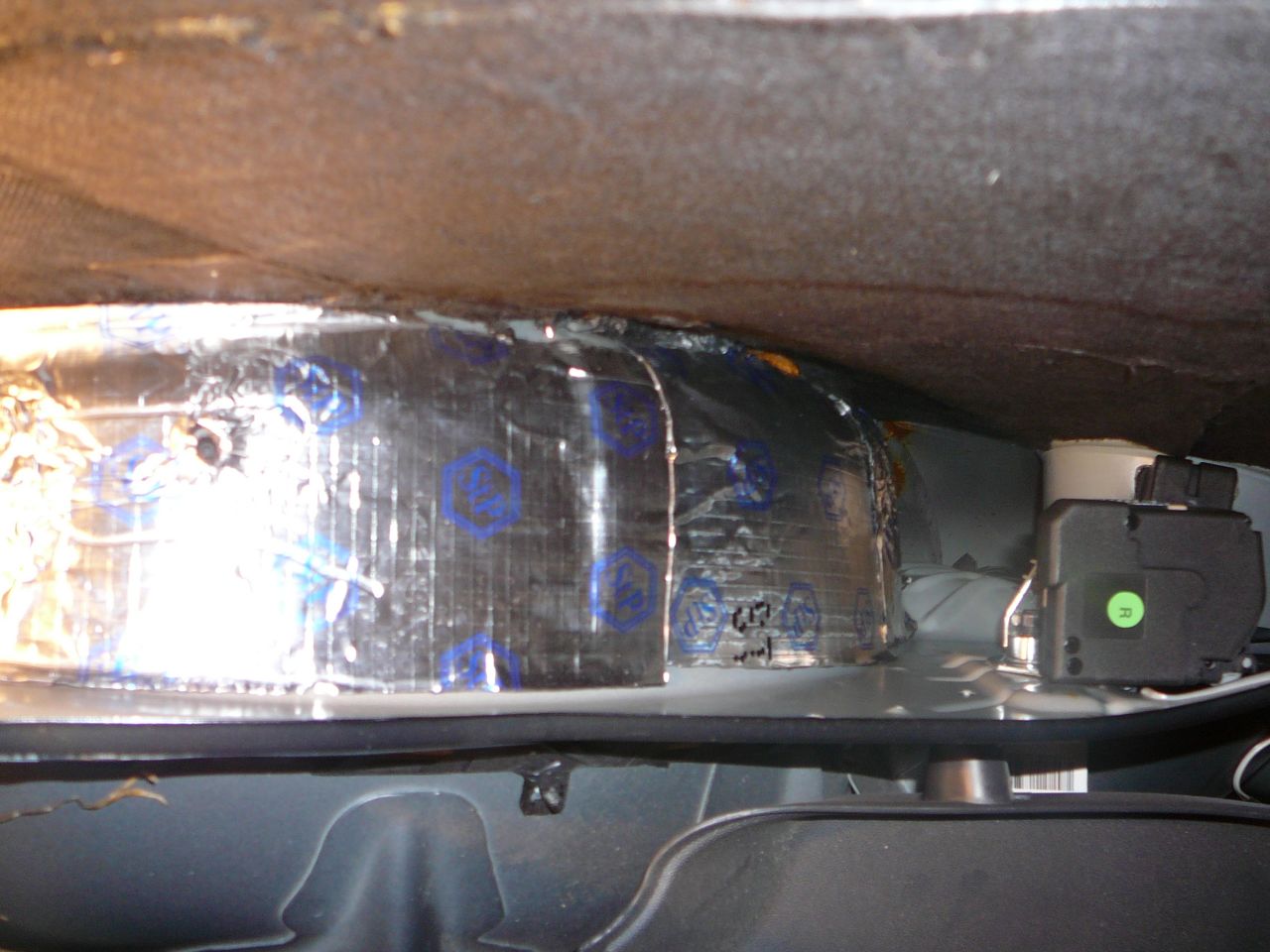

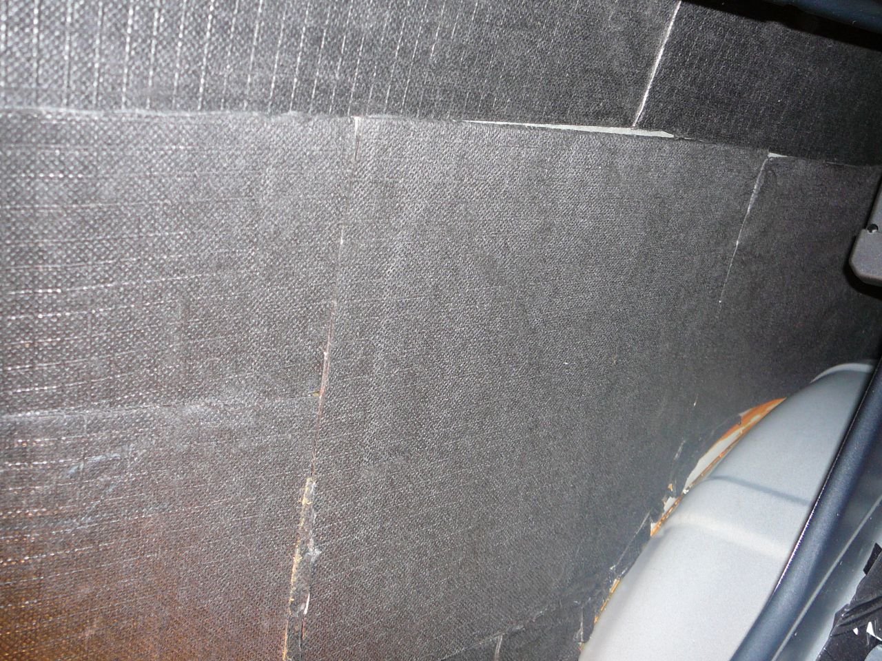

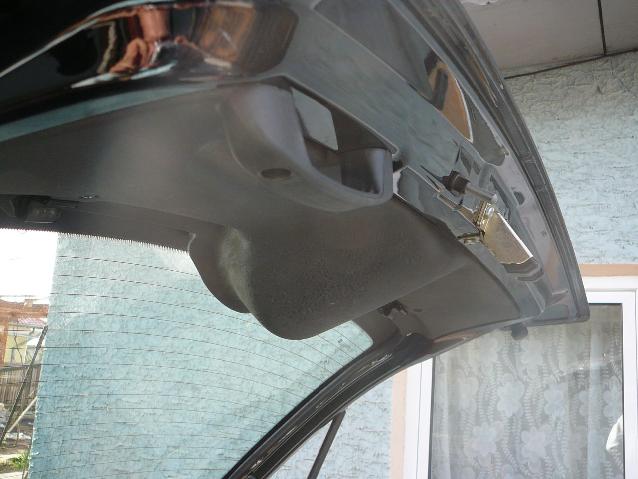

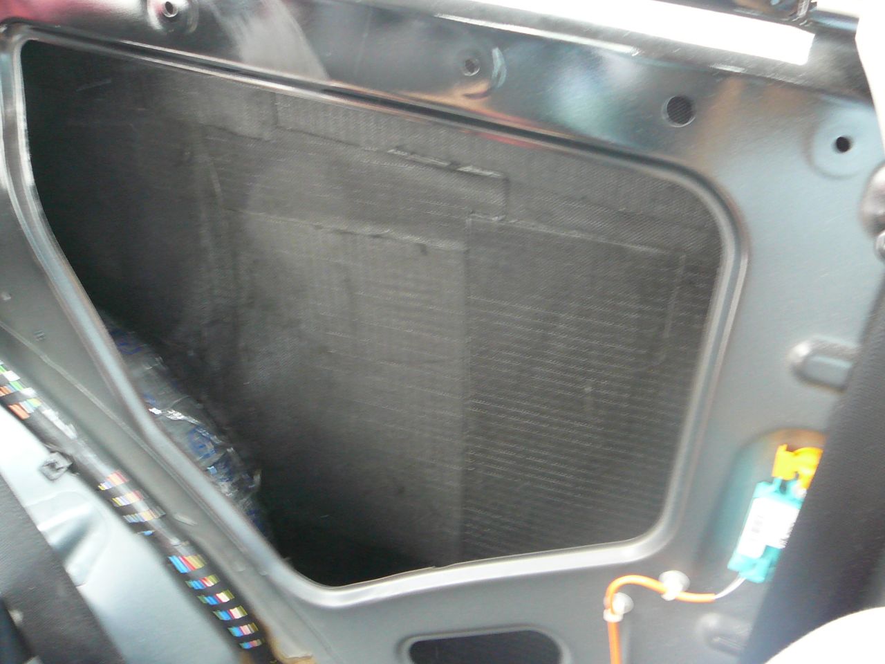

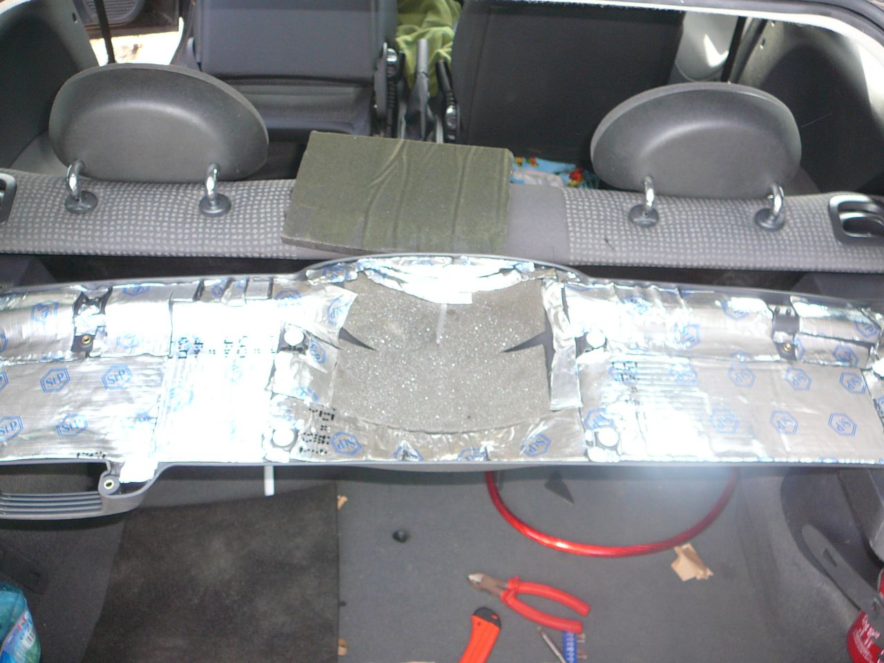

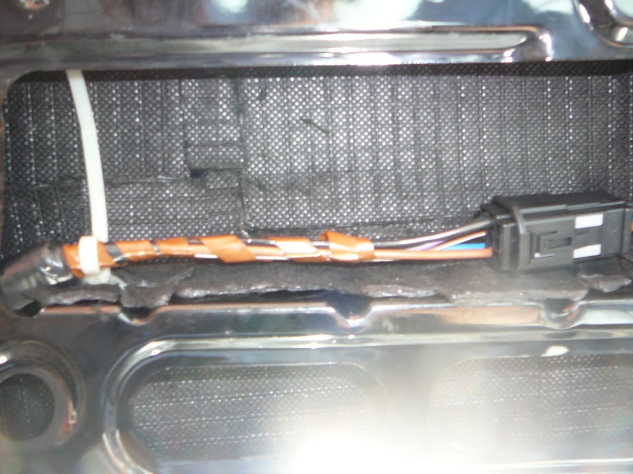

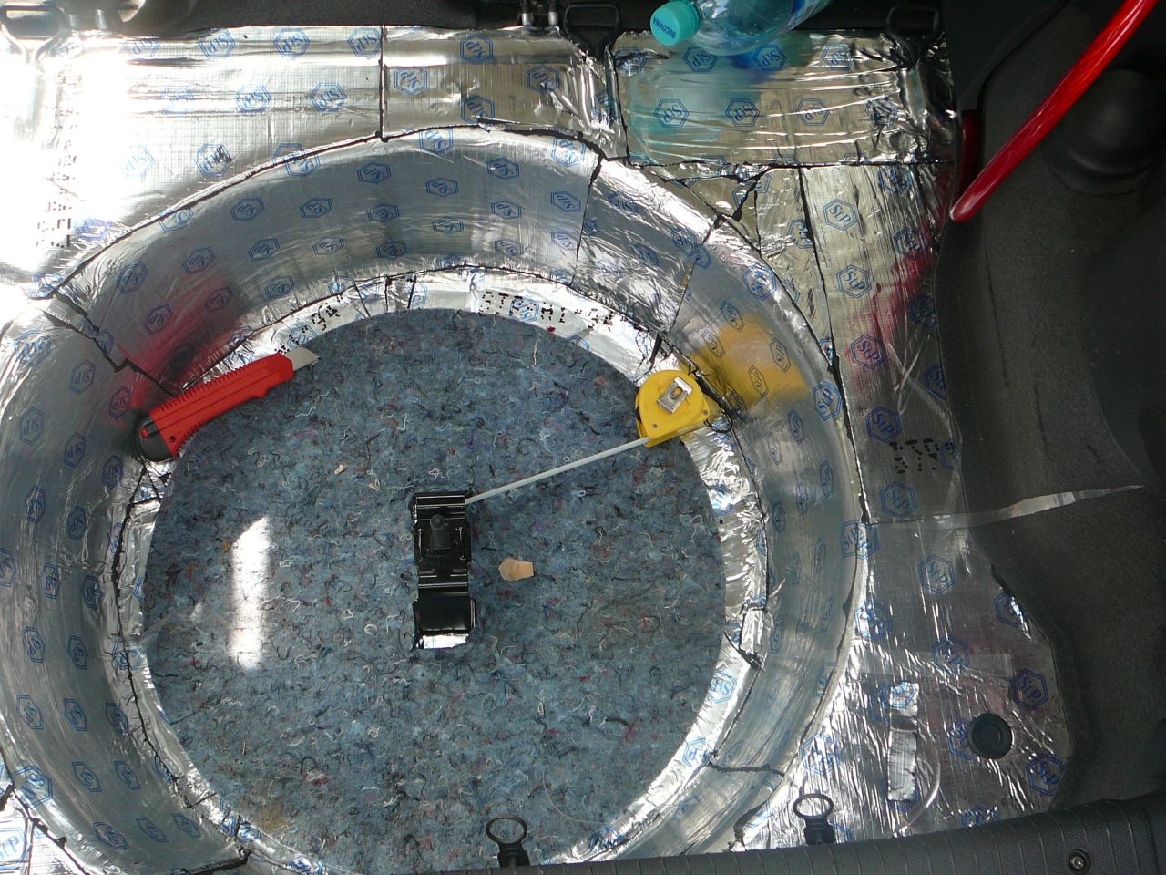

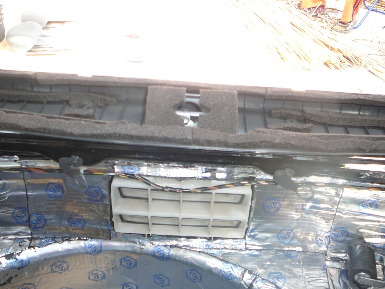

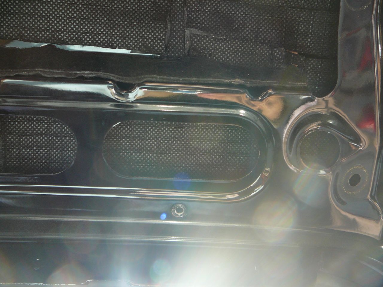

a venit timpul sa fac ceva si la masina mea, mai precis a prietenei mele. Opel Corsa C din 2002.
Am inceput cu insonorizarea, aripile spate, si tot portbagajul. Urmeaza plasticele laterale, plafonul, si usile. Materiale folosite: STP Bimast Standart, STP Vibroplast M1 si ceva ramasite de burete STP Bitoplast A10K.
Am tras si un cablu GZ de 50, deh, doar ne pregatim de un nuclear de 12 Smile
Urmeaza sa imi vina statia, GZNA 1.2500D si difuzoarele fata, GZUC 16SQ, care vor fi amplificate de un Genesis Series III Five channel. Pe viitor, or sa mai vina alt player, un car-pc, si poate un subwoofer mai mic, amplificat de Genesisul Five channel, asta ca sa nu raman fara bass in caz ca scot cutia cu nuclearul din portbagaj. Nu ca s-ar compara basul (SPL-ul) creat de nuclear+GZNA 1.2500D cu SPL-ul creat de un dif mai micut, in sealed, amplificat de vreo 200 W RMS:)).
Lucrarea va dura ceva timp, ca voi lucra doar in timpul liber, plus ca trebuie sa schimb usa dreapta si sa o vopsesc, pentru ca am dat peste niste hoti imbecili care mi-au strambat rama usii si au vrut sa imi fure plafoniera, dar nu au reusit. Aurolaci.
Ceva poze pentru inceput

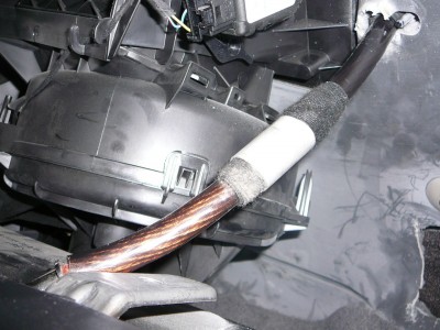

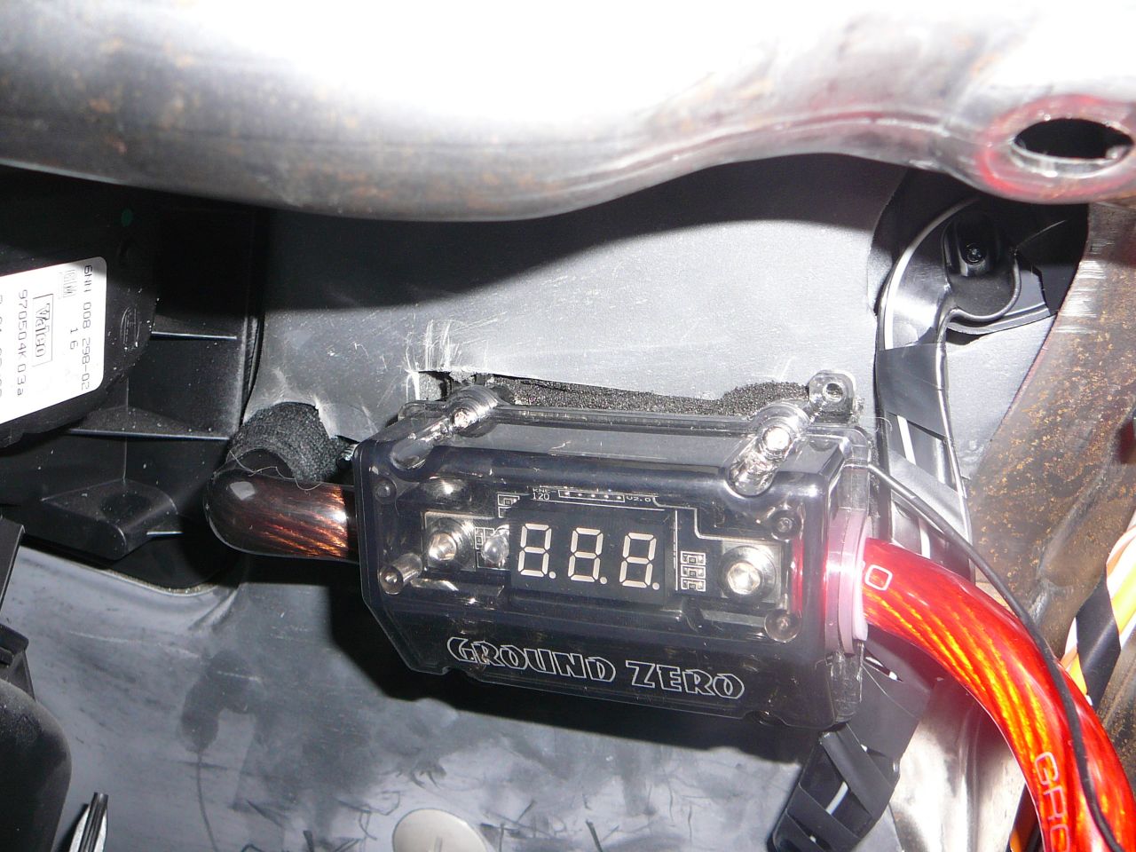

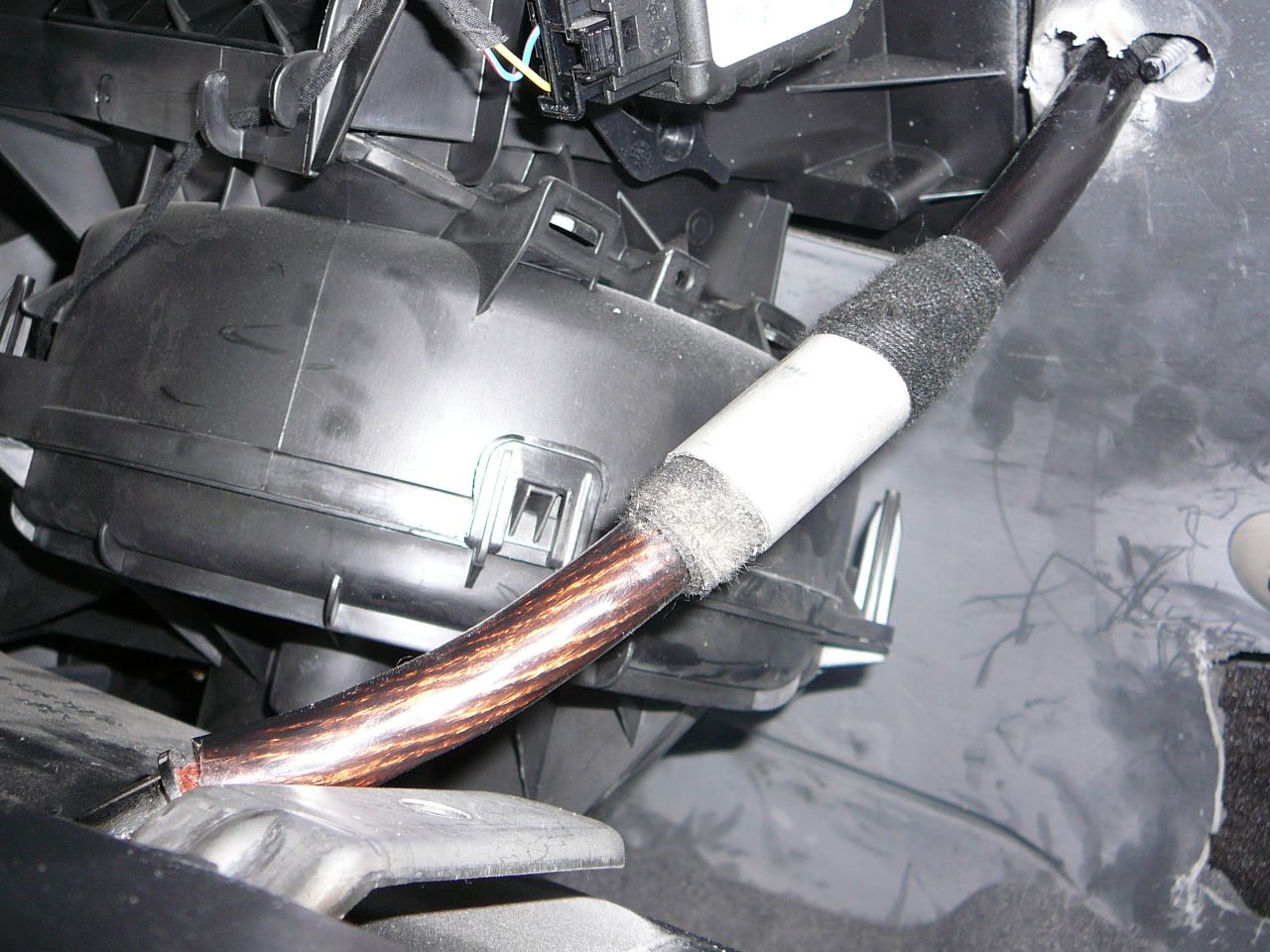

datorita spatiului foarte mic de la baterie, siguranta am montat-o sub bord, in spatele torpedoului. Cablul de curent este protejat de o teava de aluminiu pe portiunea care trece prin caroserie.

MesajTrimis: Mar Mar 18, 2008 7:42 pm    Titlul subiectului: Răspunde cu citat (quote)
ingrijit ca de obicei Laughing
am 2 intrebari:
1. alternatoru o sa debiteze atat curent cat sa ajunga la 1.2500 si la genesis?
2. ajunge un singur traseu de 50 mm2 pt cele 2 statii?
in rest spor ce sa zic! Razz

1. Alternatorul e de 100A din cate stiu la Corsa, deci cu o baterie suplimentara ar trebui sa tina.
2. E suficient un traseu de 50 mm2 pentru cele 2 statii, in conditiile in care Genesis Five Channel Seria III are un consum maxim de 80A, la care nu cred ca se va ajunge ...
Eu folosesc un traseu de 50mm pentru 3 amplificatoare ...

Poftim, siguranta nu e la 15 cm de baterie ? Descalificat pe viata de la orice competitie ! Laughing
*ton retoric* Mai mult timp liber pentru Dorin se poate ? Smile
Buna treaba dom'le. Tine-o tot asa Very Happy
dorin
Data înscrierii: 29/Mai/2007
Mesaje: 356
MesajTrimis: Mie Mar 19, 2008 12:00 am    Titlul subiectului: Răspunde cu citat (quote)
mda, 15 cm, siguranta montata si pe ceva solid, fixata bine sa nu se miste, in caz ca te rastorni cu masina sa nu se sparga, sa faca scurt si sa iei foc naibii Smile)
cablul e de ajuns, putere mai mare nu voi mai pune pe masina, plus ca traseul ca lungime, va avea 3 metri. acum mai este si un metru liber in portbagaj, dar voi face in asa fel sa il scurtez si sa ii pun un distribuitor la capat acolo. 3 metri de cablu de 50 se descurca cu 200 amperi lejer.
cu alternatorul sper sa fie ok, dar partea asta de curent si consum o sa o vad la final, si voi face modificarile necesare. problema cea mai grava este motorul de 1 litru, iar vara cand va merge si aerul conditionat si va intra in sarcina si alternatorul cred ca voi putea face intrecere cu dacia lui baban san, care o sa mearga mai incet Smile
