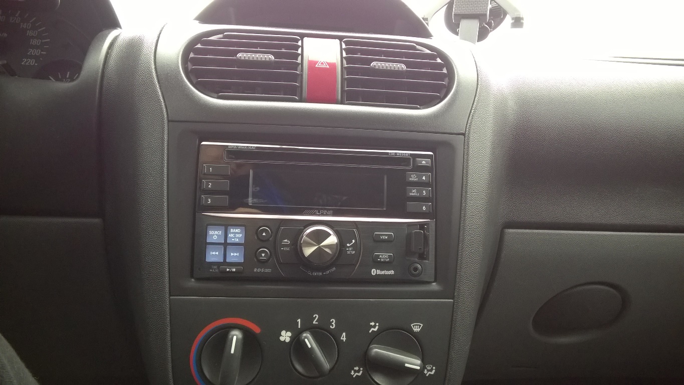

Buna ziua,
Deschid un topic nou pentru a asculta parerile voastre in vederea schimbarii sound-ului in masina mea, o Corsa C in 4 usi.
Am schimbat playerul stock Philips CAR2004 cu un Alpine CDE-235BT.
Sound-ul este cat de cat ok dar bassul e anemic...
Doresc sa schimb si boxele stock fata-spate cu ceva mai potent, de calitate, care sa scoata maximul din player fara amplificator si subwoofer.
Care credeti ca ar fi boxele care s-ar "impaca" cat mai bine cu playerul Alpine?

asa player am si eu doar ca nu are btt in rest e la fel, daca vrei bass si nu vrei sw ceva ovale pe spate iti trebuiesc neaparat altfel nu vei avea bass mai deloc. mergi pe http://www.be-loud.ro/produse/Difuzoare-auto/HERTZ/Dieci/Dieci-DCX-690.3/ pt spate iar pe fata..ceva tip sistem
sper ca ai facut setarile de sunet cum trebuie,,.adica sa dai basul pe 60 hz, loudnes pe on ca sa iti bage ceva bass..si asa cam lovit,metalic dar este totusi prezent/ cu niste boxe bune o sa ai si bass

Da am ceva bass dar cam anemic ... nu as vrea sa pun ovale pe polita din portbagaj iar pe umerii originali unde sunt boxele de 13 trebuie facute modificari si nu as dori sa modific aspectul original.
Ai niste poze sa vad cum ai tu configuratia pusa? mersi
