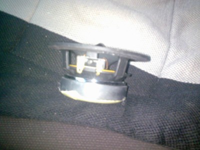

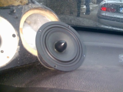

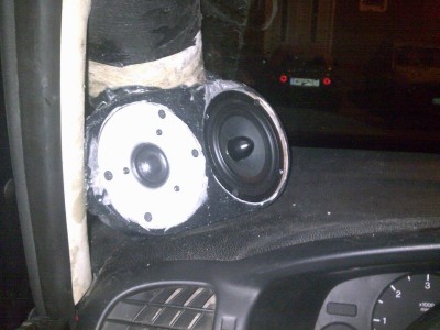

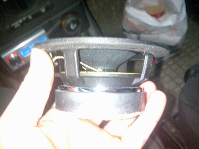

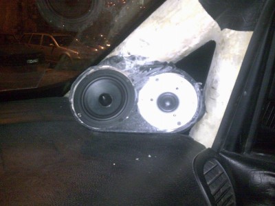

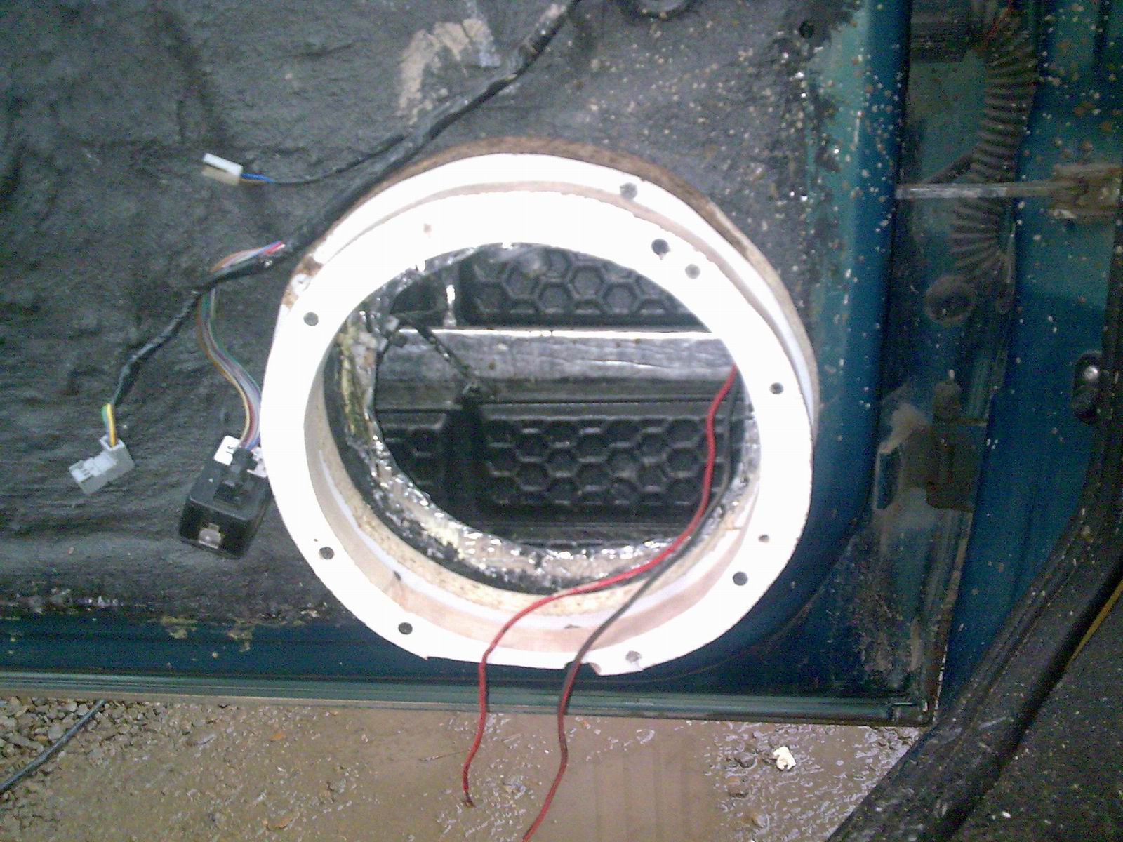

si intr-un sfarsit au ajuns si mediile,dupa o ora de testat si incercat cu 140hz cu 30db/oct,125hz cu 24db/oct,63hz cu 24db/oct,sincer din cauza cutiei in care se afla(facuta doar din material cu rasina fara pic de fibra,cu gauri peste tot,dar facuta la repezeala cat sa am in ce sa le bag)nu imi dau seama de punctul in care incepe sa rezoneze cutia dar este la volume foarte mari si indiferent de frecventa la care le tai,insa taiate la 140hz cu 24db pot sa le duc linistit la niste nivele sonore cu mult peste mediile ce le aveam inainte,deci per total sunt super incantat de ele,sper sa apuc sa fac incintele cum trebuie inainte de bucuresti si sa o setez cum trebuie Wink

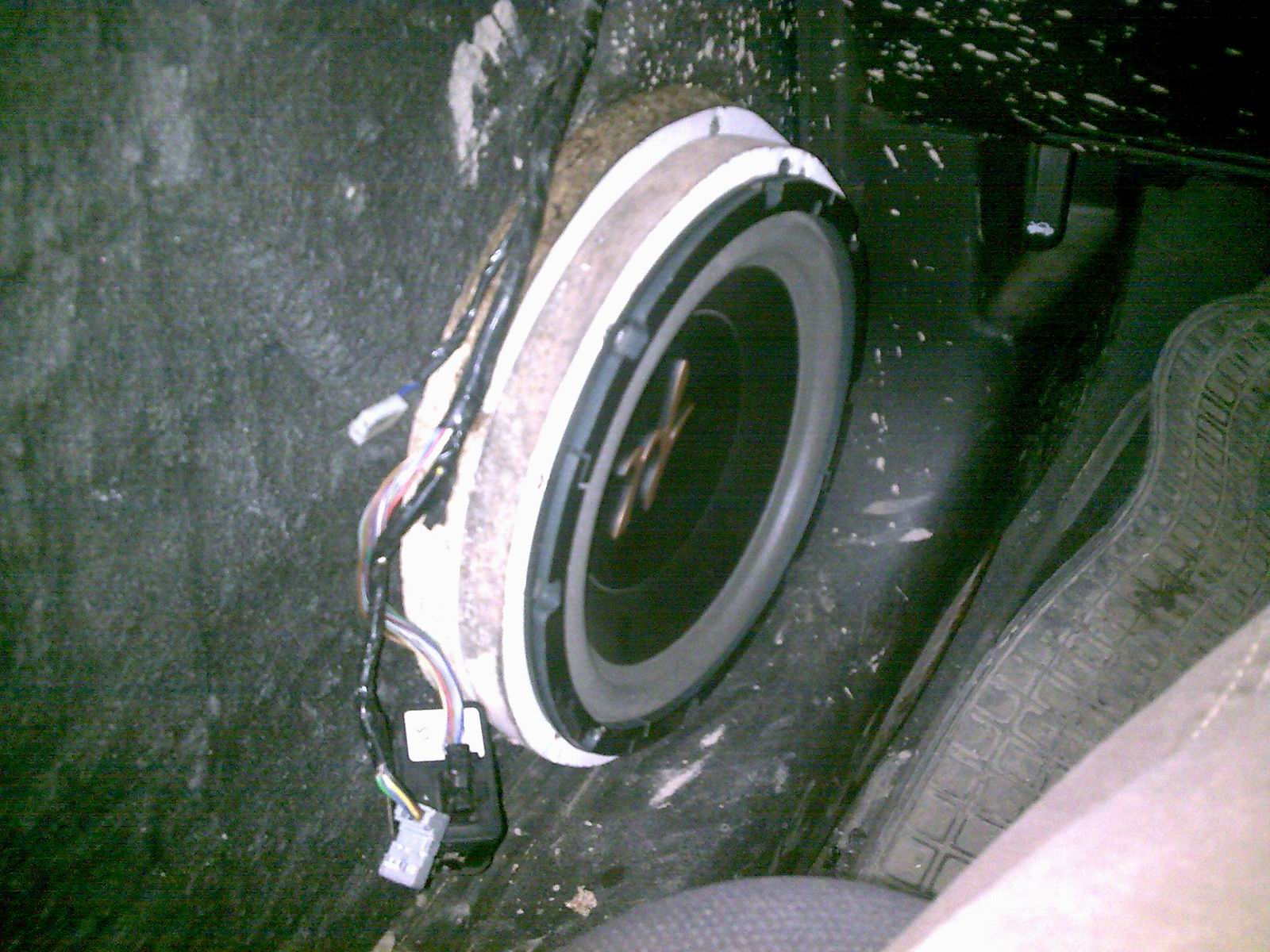

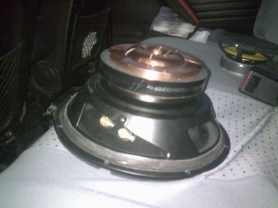

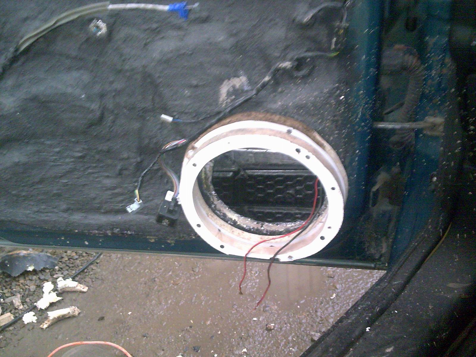

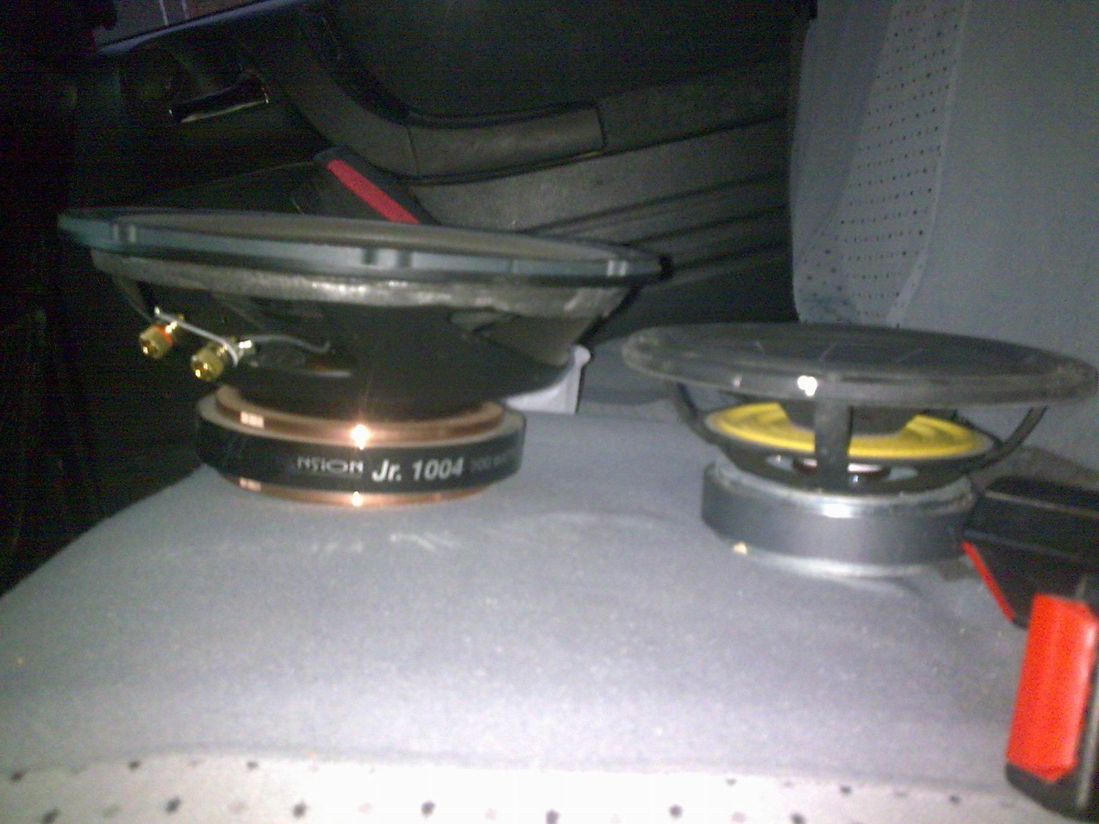

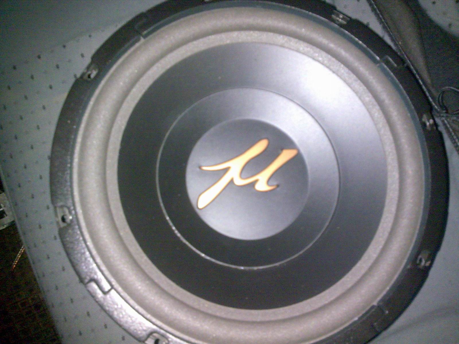

si cum azi am inapoiat revelatoarele m-am bagat la teste cu niste difuri putin mai mari,se vede in poze Laughing Laughing

pareri:pana acum am injurat pe aia care mi-au pus folii ca nu au avut nituri corespunzatoare si de cateva ori a trebuit sa imi distrug izolatia sa pun suruburi in locul niturilor,acum sunt disperat ca in usa dreapta asa face mecanismul zici ca din 5 nituri si suruburi ar avea doar max 2 Laughing ce ma linisteste e ca usa stanga e ok ca am avut emotii,taiate la 50hz e acceptabil si la volum mare desi inca inelele sunt departe de cele finale,am descoperit ca din cauza magnetului mare loveste sus in mecanism si voi fi nevoit sa inclin putin partea de jos dar astea deja sunt fantezii de ale mele cu adi,ca dupa instalarea asta de proba am gasit multe probleme care asa se vor rezolva mai usor,poate reusesc sa fug inainte de bucuresti 3 zile la el sa facem cat de cat accesibil ochiului ca acum sunt tare anapoda toate Cool
