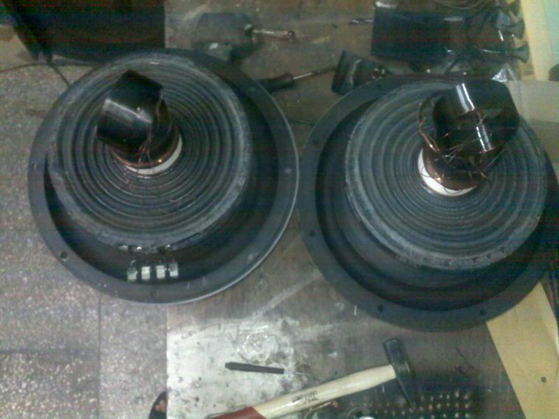

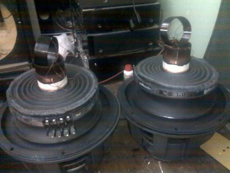

si am fost azi la arad la show,vreme extraordinara,lume nu asa de multa dar totusi prezenta,eu si ugod am fost cei mai dezavantajati fiind singurii la care ne-a sarit cd-ul in timpul masuratorii,eu am pierdut din cauza asta la diferenta de 0.1db reusind doar un 144.1 in conditiile date,de suparare am mai testat o data si am dat 144.6 dar in afara concursului,asta este fata de ugod eu am pierdut maxim 1 db el insa a pierdut mult mai mult,oricum in caldura infernala care a fost acolo si putin suparat am cam abuzat de difuri saracele si le-am cam dat omorul,ca norocul ca am reusit sa le si duc la doctor si omul a fost extrem de amabil si le-am si desfacut sa vedem cat e de grav,in functie de cat dureaza sa ajunga adezivul ala mai special pe care s-a oferit sa il foloseasca tinand cont ca le vreau inapoi cum erau inainte nevoind sa ma despart de ele din cauza unei greseli ale mele si se apuca de ele,vedem la tim tuning daca rezista saracele,oricum no more muzic reflex in 35 grade la umbra si cu sistemul blana Wink

ms baieti,din pacate se spune ca nu armele omoara ci oamenii omoara cu arme,asa e si aici,subsonic prea jos,putere prea multa,cerinte prea mari de la niste difuzoare care sunt date ca niste difuzoare calitative nu de brr,caldura foarte mare,neatentie la detalii,etc....cu alte cuvinte eroare umana,oricum omul la care le-am dus chiar lucreaza foarte bine(cine il cunoaste stie ce mana are,facea mai demult garantiile si reparatiile pt wizards iar daca le merita sa le trimita din bucuresti,sa plateasca si reparatul si drumul inapoi...)am dus nenumarate difuzoare la el si totdeauna am fost multumit,iar cum ma stie mai nebun nu ar garanta pentru ele daca nu ar fi convins ca ies bine mai ales ca e doar vorba de o bobinare suportul si restul fiind intacte,ca si 13w7-le ce l-am avut l-a facut dar nu a avut curajul sa mi-l dea mie sa il testez ca l-am avertizat ca primul test e cu 2000W si blana,si l-a nenorocit el in teste si asa a ramas pana in ziua de azi,colac peste pupaza reflex doar la brr for me,degeaba impresioneaza pe altii daca nu sunt atent poate fi dureros pentru mine Laughing Laughing

chestia a fost ca la mine de obicei simteam ca miroase urat bobina cand abuzam de ele(am vazut ca de fapt e bobinat pe textolit nu pe hartie sau aluminiu,si nu e dat cu lac ci cu ceva rasina naturala zicea omul si alea miroseau asa urat)si ma bazam pe mirosul acela cand sa o iau mai moale,culmea a fost ca acum fiind foarte cald nu a mai apucat sa miroasa Laughing instantaneu s-a oprit muzica,am dat un restart la sistem ca nu era in protectie ampliful si i-am mai dat odata,iar cu bobina rupta iti dai seama ce fum a iesit,dar tot raul spre bine,urmeaza o solutie rezistenta la caldura(omul zicea ca e garantat la 1000grade celsius,deci teoretic mult mai bun decat ce era inainte) nu doar un lac simplu pe bobina Wink
