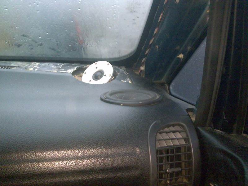

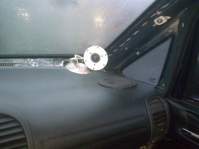

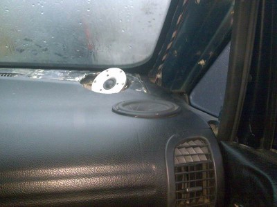

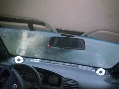

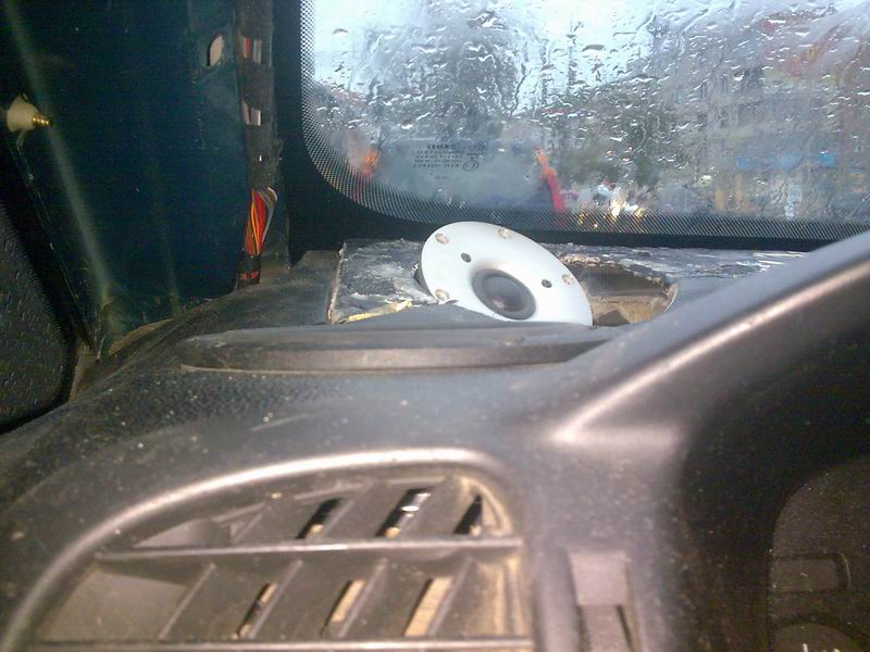

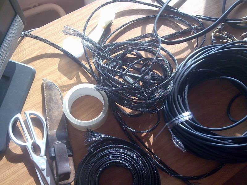

MesajTrimis: Vin Noi 06, 2009 9:08 pm    Titlul subiectului: Răspunde cu citat (quote)

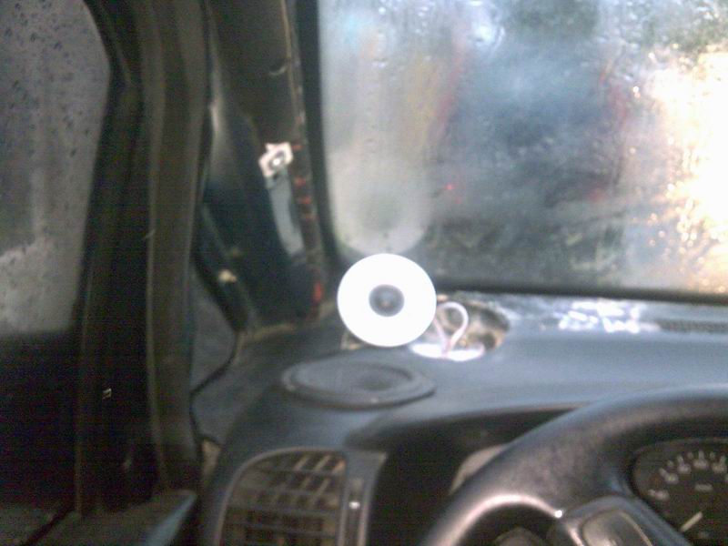

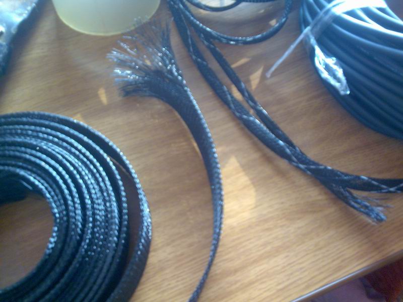

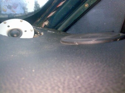

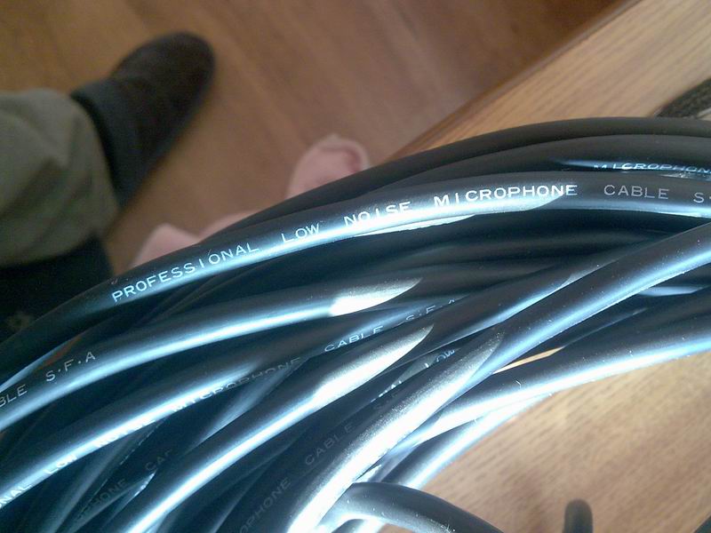

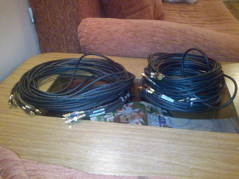

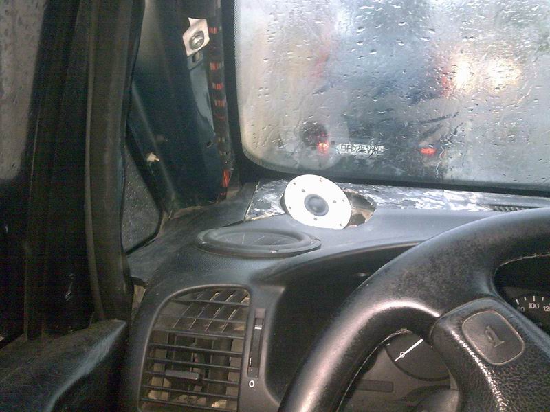

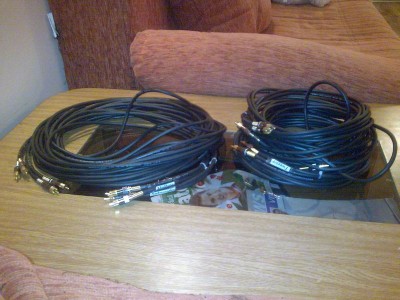

si cum de mult nu s-a mai postat nimic aici,cum soarta masinii a fost incerta nici eu nu am mai lucrat mult la ea,dar acum dupa ultimele decizii se pare ca totusi imi ramane mie deci am trecut la lucru cu speranta sa termin pana in primavara cu ce am in plan,schimbari majore au avut loc in sistem,pe partea de amplificatoare am renuntat la cele doua vrx-uri care le-am avut in favoarea unui LRX5.1,a jl-ului in favoarea celor doua peerless-uri ce le-am avut in usi,dvd-ul din pacate a suferit un accident si nu mai pornea iar din lipsa de finante am renuntat si la procesor neavand cu ce sa il controlez,am schimbat o baterie cu un ipod de 80G iar sistemul momentan arata asa:
kinetik hc 2000
alpine 9887>ipod apple 80g
inalte scanspeak revelator legate pe canalul de inalte al lrx-ului 60wx2 clasa A
medii scanspeak revelator 15M legate la thesis 60wx2 clasa A sau 150Wx2 clasa AB depinde de dispozitie
kick scanspeak clasic 21W legat la thesis identic cu mediile
subwoofer 2x peerless sls10 legate la canalul de sub al lrx-ului 750W.
fiind inca indecis ce player voi lua sau ce va fi in viitor am facut 4 perechi de rca ca sa fiu sigur ca nu mai trebuie sa desfac masina,desi am avut trese metalice din cauza lipsei lrx-ului si dimensiunile mari ale rca-urilor fata de pragurile prin care trebuiau trase am renuntat la folosirea lor,mediile si-au gasit in sfarsit o casa cum trebuia sa aibe de la inceput,un IB desavarsit in bord lucru realizat fara a trebui sa sacrific tubul de circulare a aerului in masina,doar putin incalzit cu pistolul de aer si remodelat,inca ma mai gandesc(playerul este pe drum,la fel ca si ampliful care deja in noaptea asta ajunge macar)daca voi renunta la pozitionarea inaltelor pe stalpi si aducerea lor undeva unde erau mediile inainte sau modificati stalpii incat sa pot reduce distanta intre medie si inalta la minim sa nu intampin probleme la corectiile de timp fiind taiate de pe acelasi canal al playerului,las pozele sa vorbeasca si am sa il rog pe vali sa puna si el maine cand poate pozele cu inelele de la medii si ce a mai facut el

MesajTrimis: Vin Noi 06, 2009 9:29 pm    Titlul subiectului: Răspunde cu citat (quote)
Inelele ce erau inainte nu erau o solutie prea ok, erau mult mult prea stranse pe langa magnet cu tot cu fibra, acum e alta poveste Smile
providius
Data înscrierii: 20/Aug/2007
Mesaje: 675
Locație: oradea
MesajTrimis: Vin Noi 06, 2009 9:39 pm    Titlul subiectului: Răspunde cu citat (quote)
intr-adevar,dar tinand cont de ora la care s-a facut instalarea veche si graba eu am fost foarte multumit,asteptam pozele de la vali cu inelele de acum,nu de alta dar cele vechi au fost irecuperabile din fibra ce era pe ele.inca o data mersi adi de ajutor,sper sa ne reglam datoriile anul viitor prin multe beri si clipe faine la showuri
