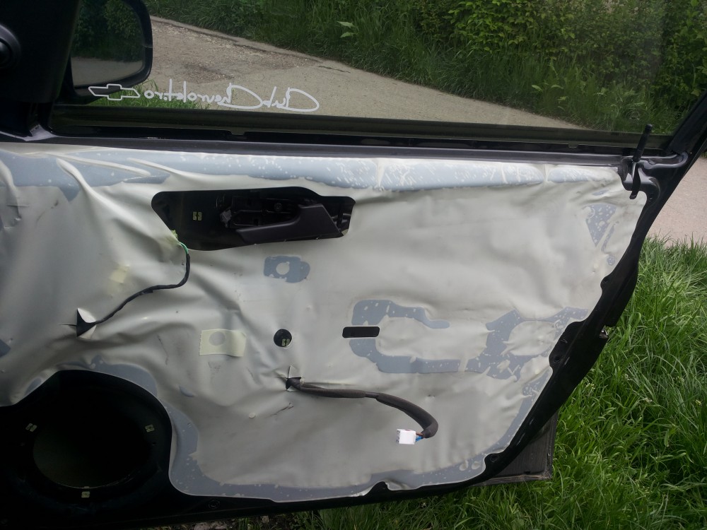

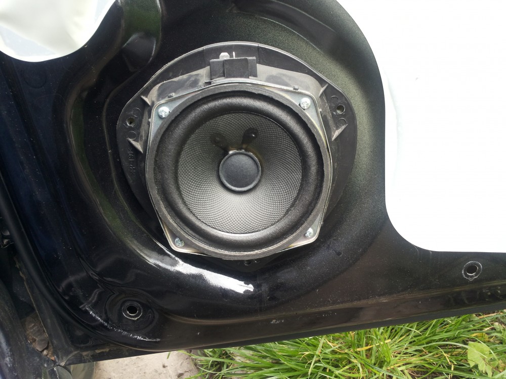

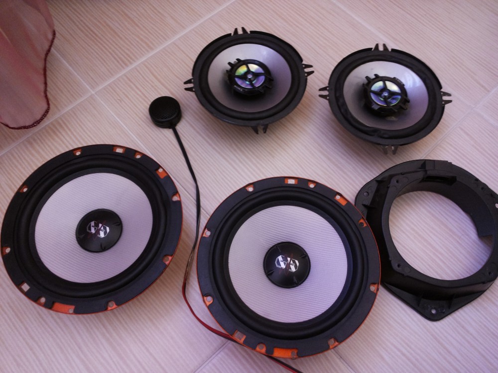

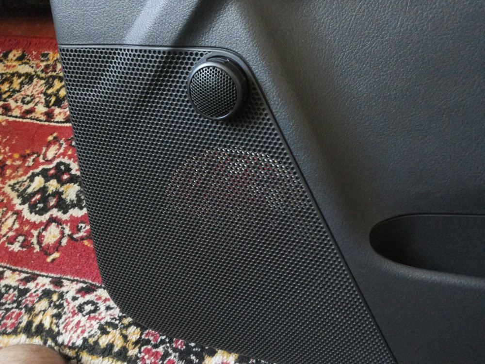

Am inceput si eu azi sa demontez fata de usa si sa studiez terenul..
tw aici sau mai jos in locasul facut de fabrica?

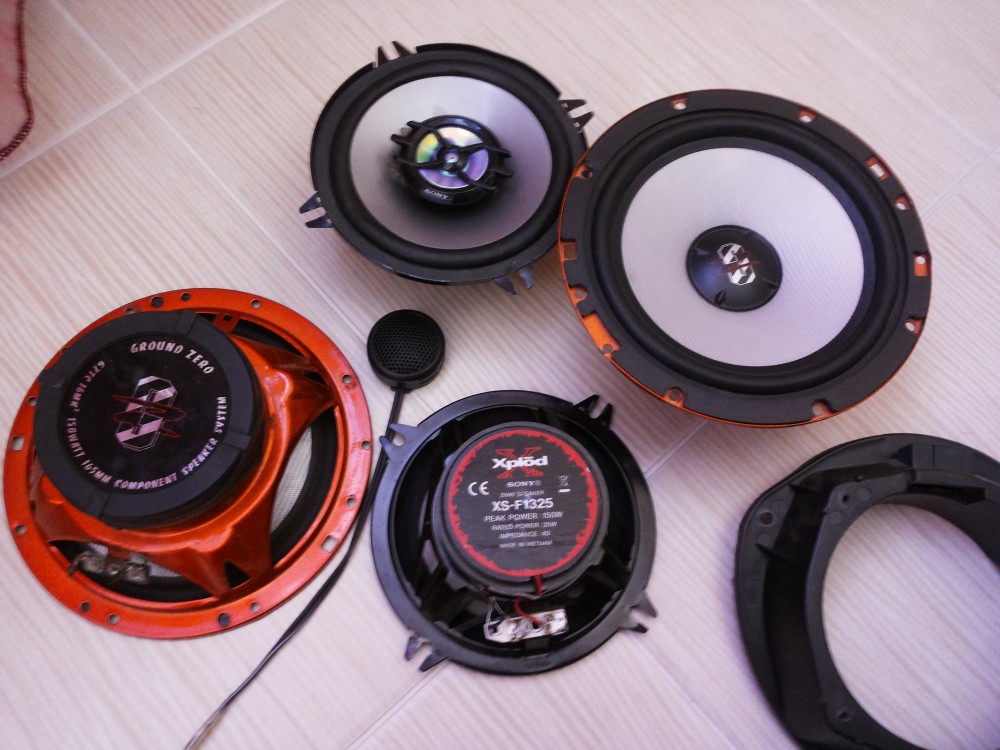

next pictures
Nu mai am bani de investit in HU si dif-uri momentan asa ca voi opta pt o solutie de moment, pana voi schimba toata linia audio. In poze se vede tot ce am si cu astea trebuie sa ma descurc pana una alta: un sw sal facut de mine care nu cred ca il voi pune deocamdata sau chiar niciodata, 2 midbasi GZ 16,5 cm de 100w, 2 coaxiale sony de 13, si doua tw no name..care pot sa zic ca mi-au adus frecventele inalte in masina (Nu aveam deloc).
In primul rand am mai multe intreberi, sincer sunt f nehotarat si sper sa primesc niste mici indicatii.
1. AM nevoie de inele mdf pt dif de 16.5, am fost azi la o tamplarie mi s-a zis ca nu au mdf si nici nu au timp. intrebarea e daca e bun si pal in loc de mdf? sau trebuie neaparat mdf?
2. in caz de nu gasesc inele e gresit sa montez dif-urile direct pe tabla?
3. tweeterele cum ar fi mai bn sa le pun? asa ca in poza in locul acela din fata de usa special facut pt tw sau ceva mai sus la nivelul stalpilor?
4. eu vreau sa pun midbasii de 16 in locul celor stock dar mai am si niste sony de 13, avand in vedere ca nu am aplificare sa pun midbasii sau difuzoarele de la sony, stiu ca nu-s ok dar sunt cu mult peste cele stock. deci..midbasii +tw sau coaxialele de la sony pe fata?
5. daca pun niste vatelina, burete in usa in spatele dif ar ajuta cat de cat sunetul sau daca nu insonorizez nu are rost sa ma complic cu solutii alternative?

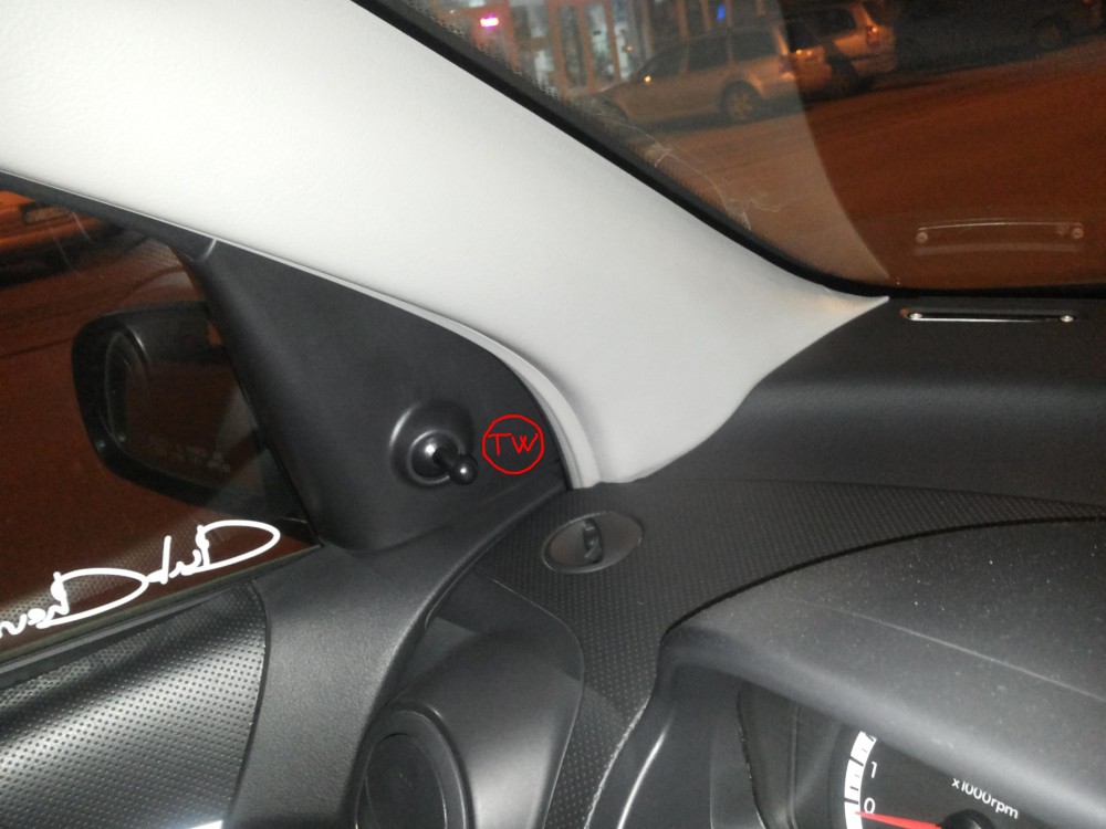

sa pun aici tw sau la nivelul stalpilor?

MesajTrimis: Lun Apr 28, 2014 5:00 pm    Titlul subiectului: Răspunde cu citat (quote)
te-au ucis colegii de pe forum...
eu stiam asa, de la ceilalti colegi mai vechi ce tot timpul erau cu sfaturi aici printre cei mici.. si care de vro bucata de timp nu au mai aparut Sad...
primul pas era HU, apoi insonorizare portiere fata, apoi dif + amplificare...
colegu tu faci cum crezi tinand cont de ce ti-am zis eu...
urmatoarea miscare daca ai rezolvat sunetele de la motor ar fi playerul.
am pioneer, am avut pioneer, am prieteni care au pioneer, si zic eu ca se aude destul de ok, ai posibilitate de reglaje tu sa fii sanatos...
inele mdf- poti pune si pal, nu vad de ce ar fi probleme...ideea in sine e sa nu nui difurile direct pe tabla ca de la volum ridicat iti vor vibra.
twetere - punele cat mai sus, la nivelul capului. unde ai incercuit tu ar fi ok, insa ar merge si in stalpul din fata.
sony - da-le de pomana, la fel cum ai primit si u GZ..si cauta sa iti antifonezi portierele....nu toata lumea are bani de silent coat - cauta niste fonomin-e bun si ala...
cred ca ai iesit cat de cat din valul de ceata...mai multe nu prea ma pricep...

Stiu ca hu trebuia schimbat primul dar am ramas fara bani si daca tot am dif-urile astea am zis sa fac ceva cu ele. Pe spate ramane asa cum e deocamdata..dar pe fata nu stiam ce sa fac. Stiu ca sony e slab dar in comparatie cu alea stock e muult mai bn. Crede-ma ca nu vrei sa stii cum se sud alea stock. De asta am intrebat daca sa pun sony sau midbasii pt ca nu am amplificare si acei midbasi cam au nevoie de amplificare.
Deci tweeterele ramane sa le pun acolo unde am marcat, daca mai aveti opinii in privinta pozitionarii tweeterelor nu ma supar..inele ramane sa-mi fac din pal..si cam asta e deocamdata..tre sa ma apuc de treaba..

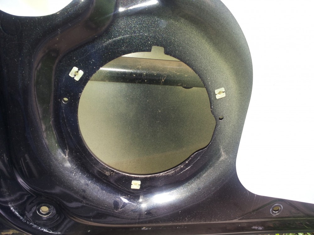

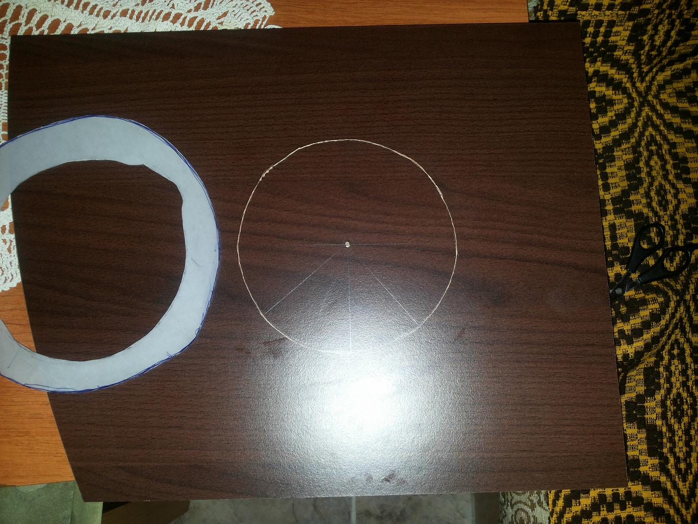

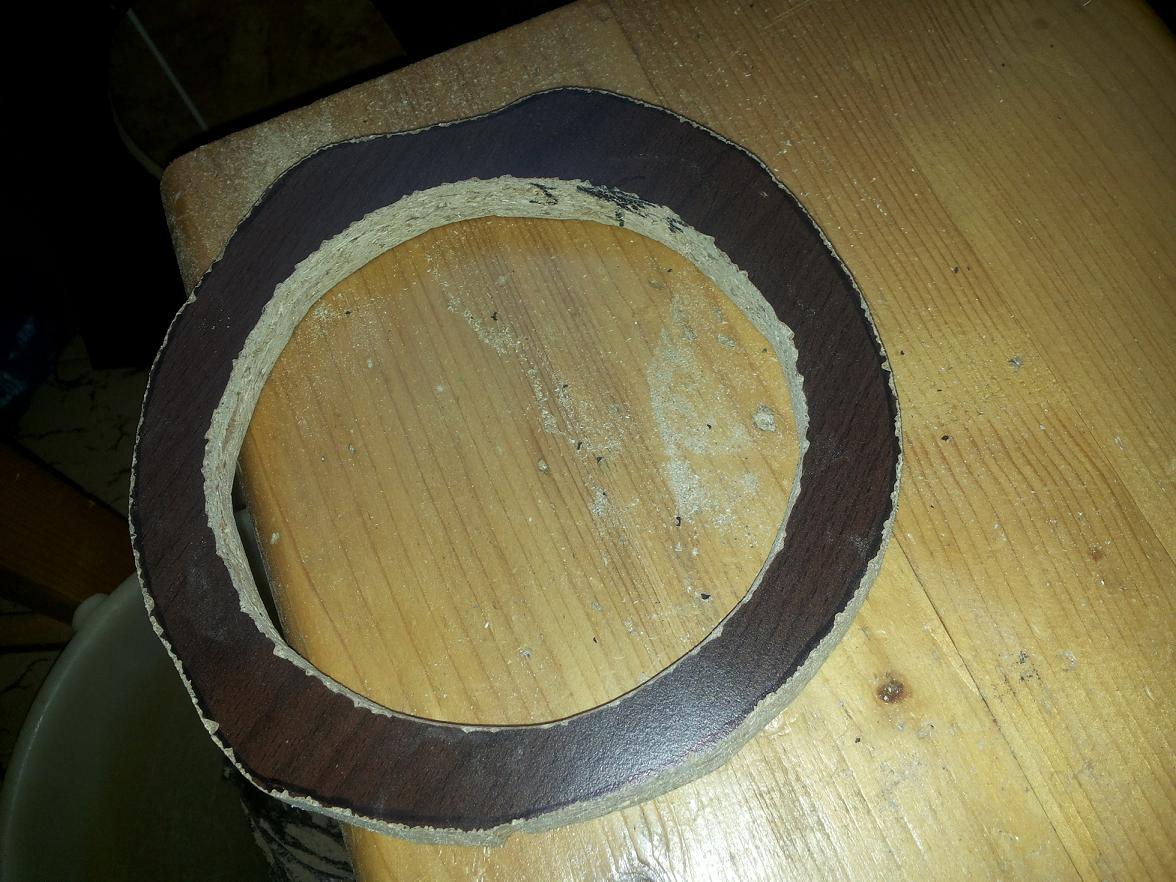

Pff..daca nu as lucra si as avea timp cat lumea bn ar fi dar abia am facut inelele, au o forma mai ciudata ..dupa tabla masinii, niste inele standard nu ar veni fara modificari. Trebuie sa-mi fac timp sa montez, e greu ca nici scule nu am nici unde lucra si nici timp..la mine totul e cu viteza melcului din cauzele zise mai sus, dar facem..facem!
Ce suruburi ati folosit pt prinderea inelelor de usa?
