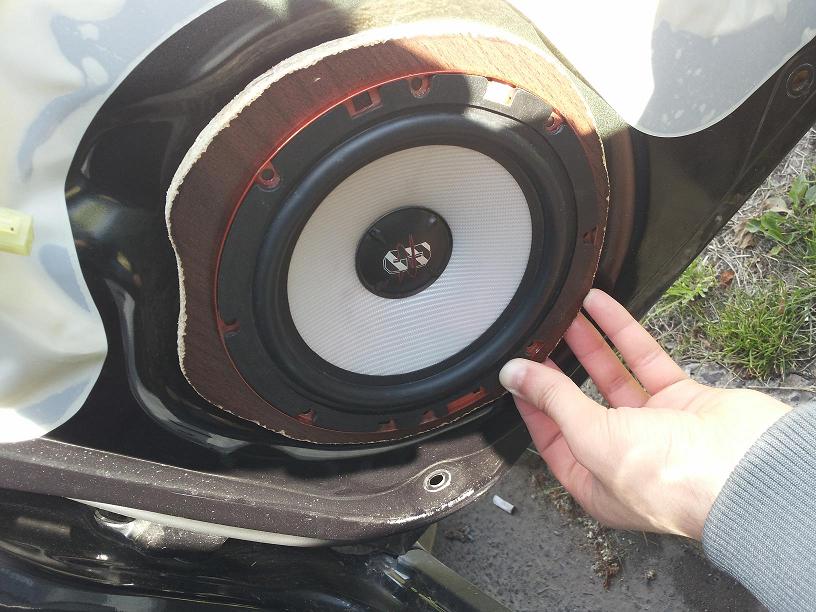

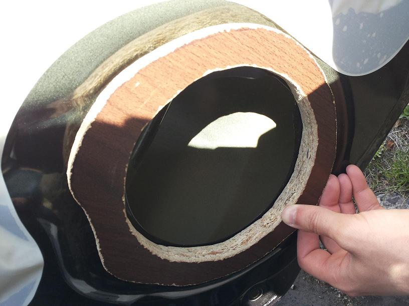

Azi am reusit sa finisez inelele si sa vad daca vin pe pozitie si sunt ok, ramane doar sa le prind de usa si am terminat, mai greu a fost sa le fac dupa sablon. si fiind din pal o sa le dau cu aracet pt a fi protejate de umezeala Deci pot sa folosesc niste holsuruburi de-alea negrese pt rigips ca sa prind inelele de usa??? sau trebuie ceva cu pasul mai des?
si cum sa leg tweeterle la midbasi dar sa raman la 4 ohmi? caci daca le leg in paralel in final o sa am 2 ohmi.

Azi am fost sa fac proba si nu e bine, nu am luat in calcul si geamurile..nu mi se deschid complet din cauza dif-urilor, am incercat si cu doua inele si tot ating.
am doua variante si nu stiu pe care sa merg, sper ca ma luminati voi.
1. sa raman cu ele asa dar geamurile nu vor mai cobora pana jos complet (ramane cam de 3 degete geamul afara), si nu stiu daca risc sa stric ceva, motosarul de la geamuri sau nu stiu daca e ok sa loveasca geamul in difuzor.
2. sa montez dif-urile pe fata de usa dar nu stiu cum ar suna..cred ca ar vibra tot, a mai facut cineva chestia asta???

ciudat, daca cu 2 inele tot atinge, incearca sa masori exact adancimea lor si pe urma distanta pana la geam si vezi cat ar trebuii.
vezi ca poate scapi cu 2 inele si jumatate. adica vro 25mm sua 30mm ( asta daca ai loc si in fata de usa.
Prinse de fata, nu o sa rezolvi nimic.
2. Recomand sa pui niste mastic sau insonorizant intre inelul de mdf si portiere, pt a fi etans si a rezolva putin vibratiile in caz de nevoie

Am mai scotocit pe forumuri si am vazut ca a mai pus lumea dif pe fata de usa dar nu stiu cum se aude..daca se aude ca si cand il tii in mana atunci chiar nu ar avea rost..poate are cineva de pe aici si-mi spune
Am sa masor exact sa stiu dar nu cred ca pot pune mai mult de 2 inele..sa vad daca am loc de fata de usa. Daca stiam k e asa complicat nu ma mai apucam..si nu mai vad ce solutii ar fi..decat unele de 13 cm..

Mai bine zis 16 flat, poate inimeresti tot ceva cu adĂąncime de montare mare.

Va trebui sa faci compromisul cu geamul putin afara. Pana la urma 3 degete nu sunt un capat de tara. Ia gandeste-te de cate ori deschizi geamurile la maxim???

Faza nu ar fi de el, dar poate ia pe cineva in dreapta si il deschide la maxim si cine stie cum crapa.

Azi nu am mai avut stare si am mai bibilit un pic problema. Deci am rezolvat pana la urma cu integrarea difuzorului cu doar doua inele facand urmatoarea chestie, anume, inelul care vine deasupra sa fie pozitionat o jumate de cm in partea stanga si deasemni scotand protectia de cauciuc al magnetului care practic il facea mai mare. Geamul coboara perfect.
totusi ramane o problema, nu cred ca mai intra fata de usa pt ca ies cam mult in afara si aici treb sa gasesc o rezolvare, ori cu un al doilea inel mai mic ori taind din fata de usa..ceea ce nu doresc 99 la suta. daca incer cu un inel mai mic s-ar putea sa atinga iar geamul..si uite asa o treaba relativ simpla se complica de nu-ti vine sa crezi..si necesita timp toate acareturile astea.
la urma urmei, pastrez doar un inel si anulez comanda geamului de la pasager, comut comanda la mine, care vrea geamu deschis sa -mi ceara Laughing Laughing Laughing vi se pare ok ca solutie??
