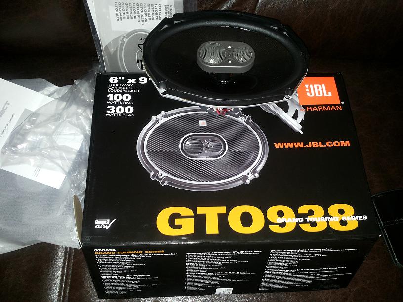

ok, continuam treaba, m-am ales cu niste "jucarele"
recomandati-mi ceva insonorizant pt polita din spate (e de tabla, masina e aveo sedan)
vreau sa ies ieftin si cu rezultate bune, suprafata fiind orizontala merge si aluband?zic in sensu ca nu risc sa se dezlipeasca fiind pus pe orizontala, pe portiere nu m-as risca cu asa ceva. pareri? sau ceva dedicat dar sa nu ma coste o avere.. e doar o polita.
